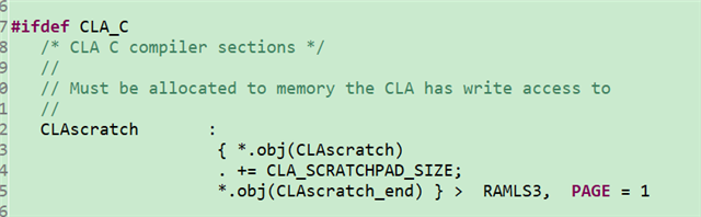

请问,F280039 带cla的cmd里 没有下面这段了,是不需要了吗?
CLAscratch区域就是存放CLA程序在运行过程中使用到的变量的,如果没有相关的需求可以不使用这个区域。

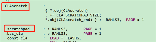

那请问一下,这两段有什么区别呢?
http://training.eeworld.com.cn/TI/video/7384
你先看一下这个视频,看能否解决你的问题。
视频里 没有,但已找到答案,TMS320F28377D-EP: CLAscratch vs .scratchpad. - C2000 microcontrollers forum - C2000︎ microcontrollers - TI E2E support forums, 谢谢
