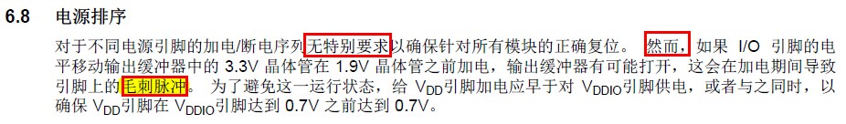

28335供电需要内核VDD先于外设VDDIO供电。我用了TPS767D301双电源供电,需要保证通道一的1.9V先于通道二的3.3V输出,可不可以在通道二输出端加上一个大一些的电容来实现延时?
例如两通道的输出端都接了33uF的电解电容,在通道二3.3V输出的地方多接一个100uF的电容,这样3.3V会经过充电才到达VDDIO,产生延时效果,是否可行?
如果这样不行的话,不知道TI或者其他公司的工程师有什么简便的方法,可否告知,谢谢!
  • 见手册的6.8节,F28335并没有上电时序要求。
    你也可以借鉴F28335参考设计的原理图:C:\ti\controlSUITE\development_kits\~controlCARDs\CC2833xHWdevPkg\F28335controlCARD HWDevPkg ZJZ [R2.2]

    谢谢您。不过我看过6.8节,虽说没有特殊要求,但是为了保证引脚不输出脉冲毛刺,还是要考虑一下的吧?
  • 看到过有关上电顺序的解决方案   但是就你说的加大电容的方式效果不太好
    同时也看到好多2812或2833x的原理图   直接都用两个LM1117

    谢谢!看来只有实践出结论了。
