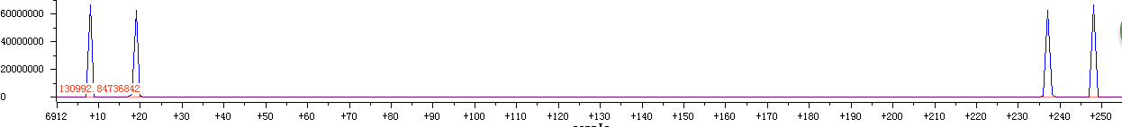

  • 您好,我最近也在做FFT,我使用和您一样的例程,开始用256点,结果没问题,如下图
    但是用512点,出现下面结果,虽然峰值对,但是不是FFT幅值应该的对称形式,请问你当时遇到这样的问题了吗?希望能从你的调试中吸取一些宝贵的经验,谢谢!!!
