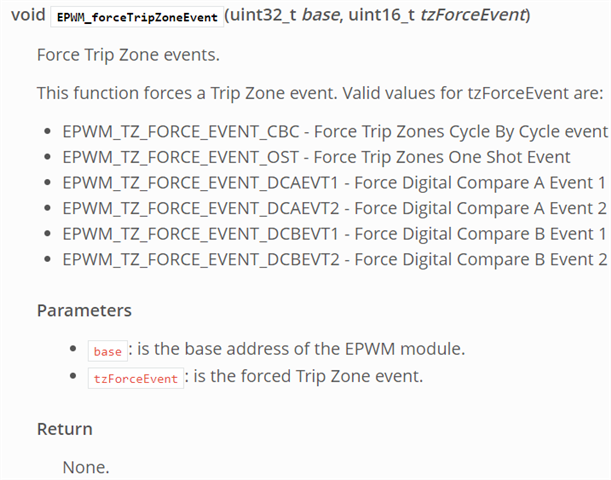

Part Number: TMS320F280049
专家:您好!

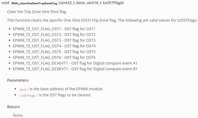

我以前用28335的时候,可以用EPwm1Regs.TZFRC.bit.OST = 1;强制触发oneshot,用EPwm1Regs.TZCLR.bit.OST = 1;可以解除oneshot。
现在我用280049,这些语句编译时报错,请问等效的库函数语句是什么?

file:///C:/ti/c2000/C2000Ware_4_03_00_00/device_support/f28004x/docs/html/modules/epwm.html#_CPPv423EPWM_forceTripZoneEvent8uint32_t8uint16_t
file:///C:/ti/c2000/C2000Ware_4_03_00_00/device_support/f28004x/docs/html/modules/epwm.html#_CPPv429EPWM_clearOneShotTripZoneFlag8uint32_t8uint16_t
