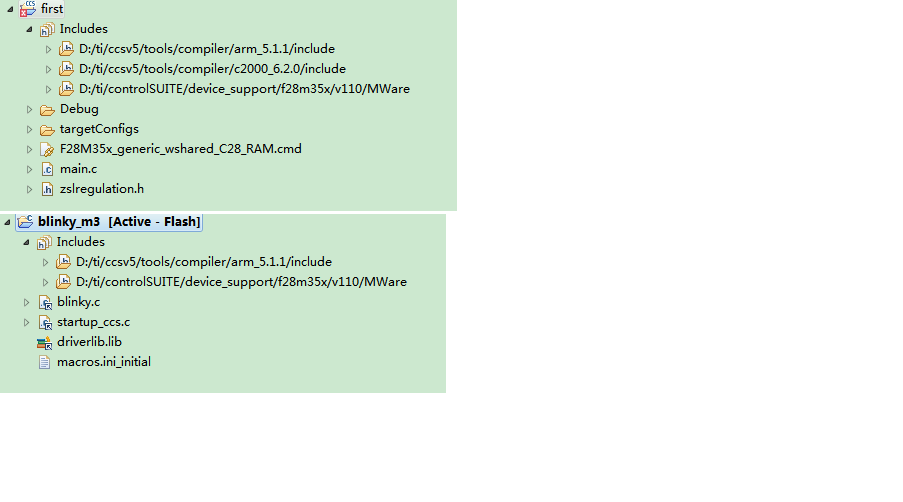

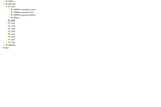

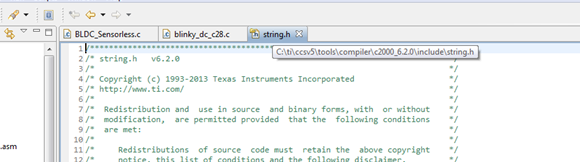

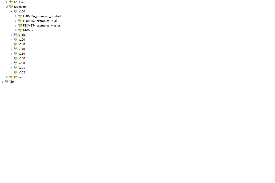

想请教一下,我在使用controlSUITE时发现其中所给出的例程似乎有不同的版本,但是各个版本里面的内容似乎是一样的,想知道这些不同的文件夹里文件的不同。

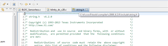

另外我想问一下在CCSV5.5中从controlSUITE引入的工程中包含的头文件在那个目录下可以找到呢?我在本地的文件夹搜索不到。谢谢,望解答。

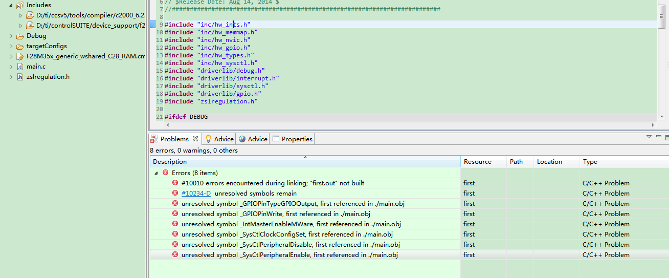

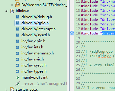

头文件没在workspace中,比如F28M35的头文件在:ti\controlSUITE\device_support\f28m35x\v202\F28M35x_common\include和C:\ti\controlSUITE\device_support\f28m35x\v202\F28M35x_headers\include路径下。下幅图中的头文件是M4的,路径是:C:\ti\TivaWare_C_Series-2.0.1.11577\driverlib和C:\ti\TivaWare_C_Series-2.0.1.11577\inc 。
