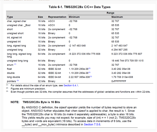

您好,我硬件是launchxl-F280049C开发版,软件是CCS12.2版本,在做代码开发时发现,uint32_t这个类型 用sizeof打印出来只有2个字节,请问这是什么原因?
