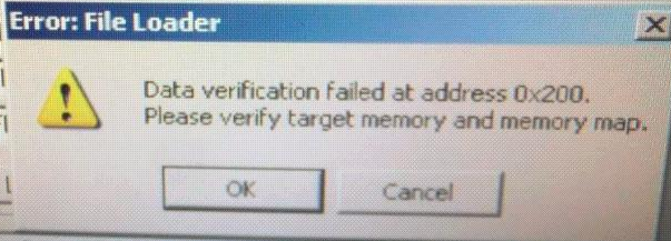

控制板用的是TMS320LF2407A,
(1)新作的控制板DSP没有烧写过 程序,连上CCS2.2后,解锁出现 ‘invalid password’, 无法烧写,这种想象今天 上午出现5例。新做的板子怎么会不能解锁?
(2)有些板子解锁后烧录程序时出现如下界面,下电后重新上电,然后就再也不能解锁了
  • 烧写的过程中不能突然断电     断电容易造成锁死的现象
    还有请确保你使用的片子是新的   不要买到拆卸后的货
    这样的片子一般都已经被加密了
