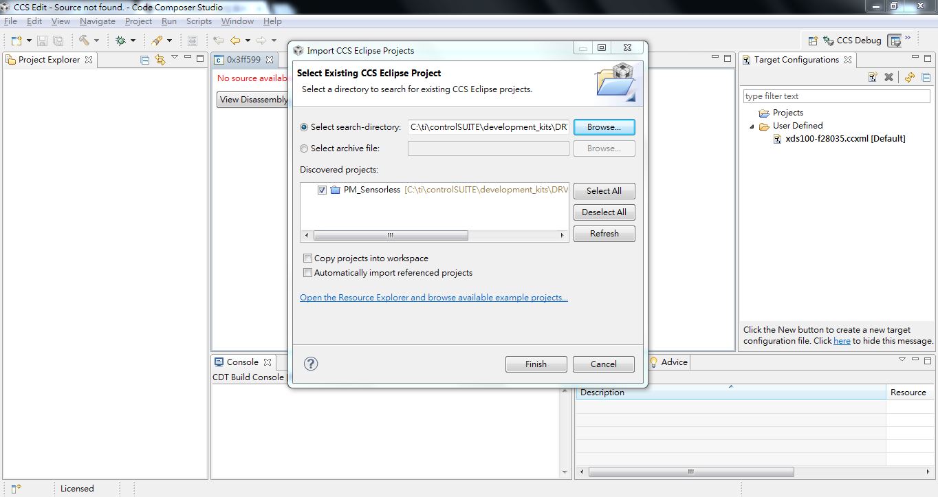

請教各位前輩,我在使用CCS 5.5 、DRV830x-HC-C2-KIT 跑controlsuit 提供的 sample project: PM_Sensorless時遇到 "No source available for "0x3ff599" " 的問題,請問我該如何解決?
是的,这么插入工程没有问题,我也进行了测试,插入工程后build只出现了一个警告,你在build这里是否没有报错?
你的问题是否是出现在debug时?debug之前工程中还需要添加一个Target Configuration File
是的,你的状态是对的,第二个警告可以修改工程的properties中的Compiler Version消掉
另外,你遇到的"No source available for "0x3ff599"是正常的情况,下面的链接中有相关解答
http://e2e.ti.com/support/microcontrollers/c2000/f/171/p/358922/1260119.aspx#1260119

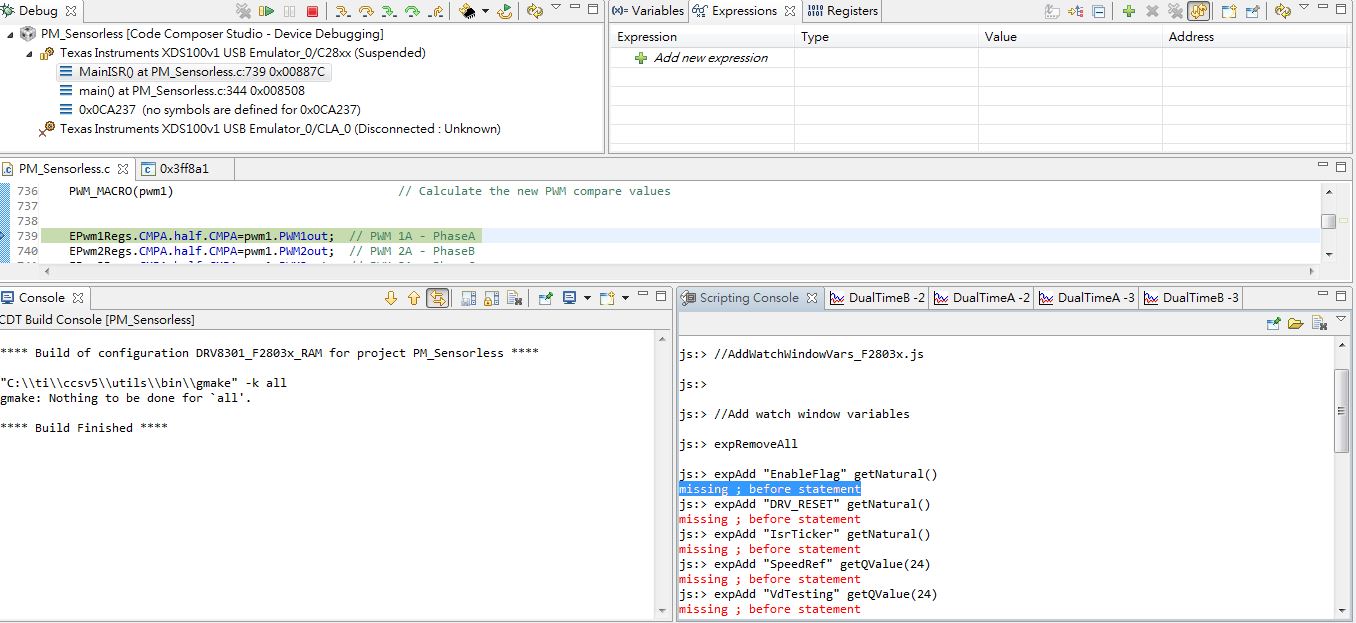

scripting console是脚本控制台,通过脚本命令控制,要符合JaveScript命令语法
查看变量可以直接选中变量,通过右键添加到watchwindow,在watchwindow中选择变量右键可以打开变量的graph动态图
