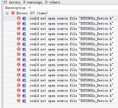

debug 编译可以通过,release编译出现如上问题
把头文件的路径在include option中再添加一遍就可以了。
