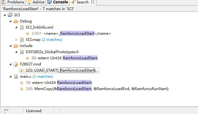

请问一下RamfuncsLoadStart,RamfuncsLoadEnd和RamfuncsRunStart这三个文件是在哪里定义的?》?
我在老版本的CONTROLsuit里面用SEARCH TEXT搜了一下,貌似都是引用或者调用,没找到定义的地方

    关于memcopy函数确实有你说的问题,你在需要使用的时候可以添加到头文件中

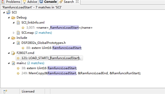

    另外,关于这三个变量,程序中有注释,是在cmd文件中定义的,使用时要和CMD文件中定义的名称一致:
    // External symbols created by the linker cmd file
    // DSP28 examples will use these to relocate code from one LOAD location
    // in either Flash or XINTF to a different RUN location in internal
    // RAM
