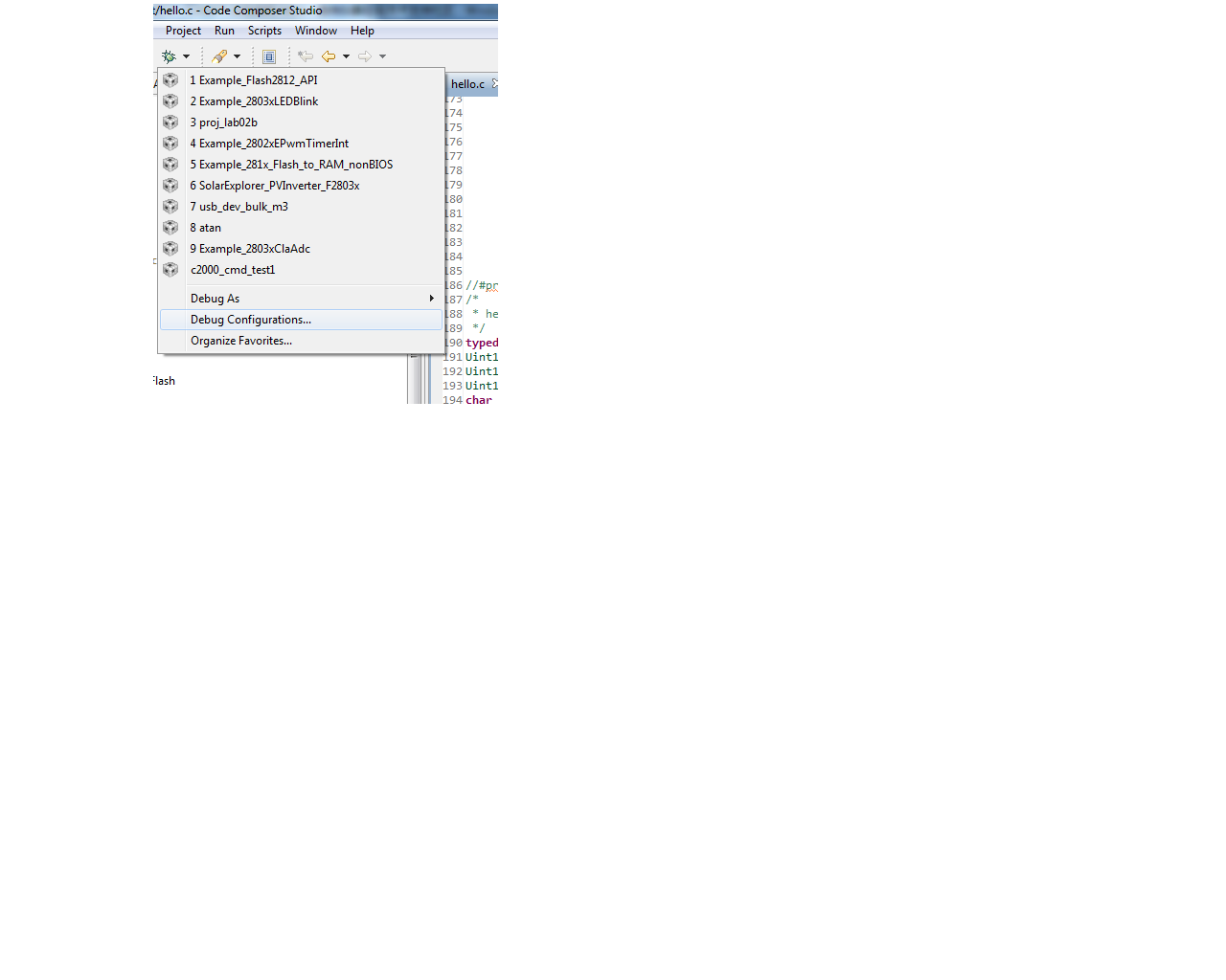

RT,我在ram调试通过后,将28335_RAM_lnk.cmd替换F28335.cmd,并且在main函数中添加MemCopy(&RamfuncsLoadStart, &RamfuncsLoadEnd, &RamfuncsRunStart); InitFlash();之后,运行程序,运行正确,结果也没有问题,然后我断电,拔掉仿真器,再次上电,程序运行没有结果,不知道是程序没有运行还是运行了结果不对。注:我在程序开始定义了几个较大数组“
#pragma DATA_SECTION (ping_buffer, "DMARAML4");
#pragma DATA_SECTION (pong_buffer, "DMARAML4");
#pragma DATA_SECTION (ping_buffer_t, "DMARAML5");
#pragma DATA_SECTION (pong_buffer_t, "DMARAML5");
”程序编译和烧写都没有报错不知道这几个数组是不是导致程序重新上电不能运行的原因,求助大神
