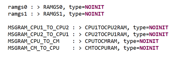

我在CCS12.0版本中,在cpu1的一个c文件中编写下面代码
int32_t cpu1SendData[128];
#pragma DATA_SECTION(cpu1SendData,"MSGRAM_CPU_TO_CM")
编译完成后在CCS的Memory Allocation上发现并没有正常放入该段,也就是说并没有显示占用512字节内存,不知道是什么原因,烦请帮忙解答一下,谢谢。
