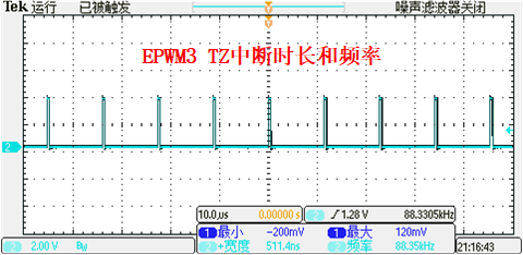

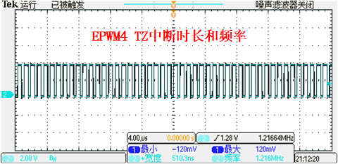

(1)进入EPWM3 TZ和EPWM4 TZ中断的频率不同,中断时间均为510ns左右。进入EPWM3 TZ中断频率约为88kHz,而EPWM4 TZ中断频率约为1.28MHz,包括变量定义、声明、Main.c主函数、CMPSS、ADC等配置完全一样,且EPWM3和EPWM4配置过程也完全一样,而输出结果却不同。

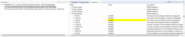

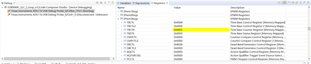

(2)EPWM3和EPWM4中的TBCTR寄存器均有数值,但是EPWM3能发波,而EPWM4没有波形输出:EPWM3的TBCTR寄存器在某一时刻数值为0x06F2,EPWM4的TBCTR寄存器在某一时刻数值为0x3DD3,都一样存在数值,区别只是大小不同,EPWM4理应输出频率不同于EPWM3的方波波形才是呀。
