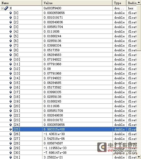

因项目需要,我需要做个FIR滤波器程序,可是根据参考程序,自己设计的还是不行,今天实在没有办法了,把程序重要部分贴上来,大家帮我解答一下吧,谢谢了!!

//下面这个函数就是求FIR系数的函数,我定义是25阶的滤波(WindowNum),加汉明窗了
void firdes(int DelayTime1,int WindowNum1, double npass1)
      int n;
     for (n=0; n<WindowNum1; n++)
  H[n]= sin((n-DelayTime1)*npass1*2*Pi)*(0.54-0.46*cos(2*n*Pi/(WindowNum1-1)))
/(Pi*(n-DelayTime1));
//此处即是冲击响应函数公式,(汉明窗), npass是数字截止频率=截止频率/采样频率
  if (n==WindowNum1/2) H[n]=npass1*2;

输入波形是经过F2812的AD进入到DSP中,然后我想通过FIR滤波程序,将输入波形4KHZ以上的噪音去掉。我设计的采样频率fs是100KHZ(就是说我控制F2812的AD,每隔1/100KHZ采集一次数据,截止频率fstop是4KHZ)。根据ccs软件自带图形显示,我做的FIR滤波图形很不稳定,低频信号有时没问题,可是高频的不但没有滤掉,还在图形上显示为前移了(即本来单独10KHZ信号,可是滤掉后10KHZ图形上没有数据,8KHZ处却有图形,实际上我觉得就是没有滤掉)

4、采样频率100KHZ,截止频率是4KHZ,这样合适吗?是不是采样频率不能太大?我这样求出来的系数见图形(系数没有负的,全是正的,请问这是怎么回事?)
//此处是FIR参考系数 ,这个系数表没有公式,所以我不知道怎么求的,带进我的程序中也不怎么正确,不过它的系数很明显有正负
