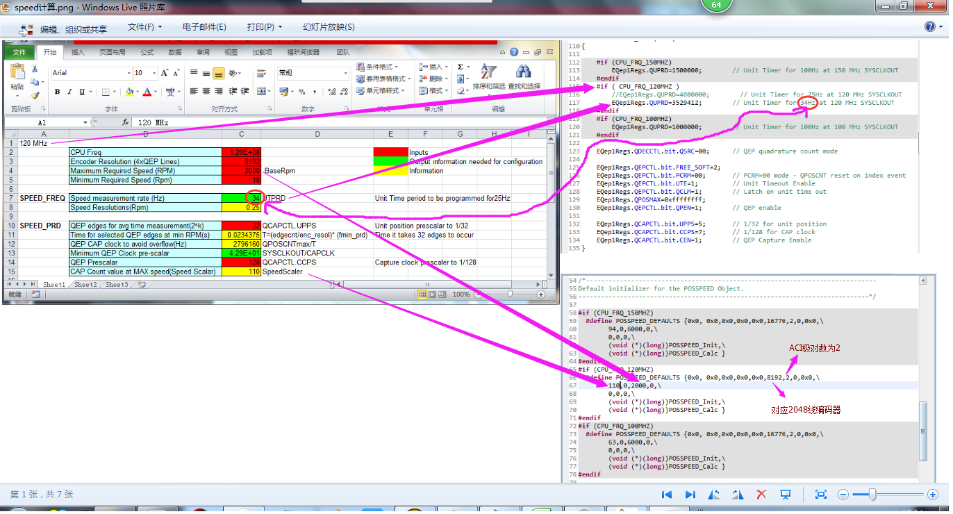

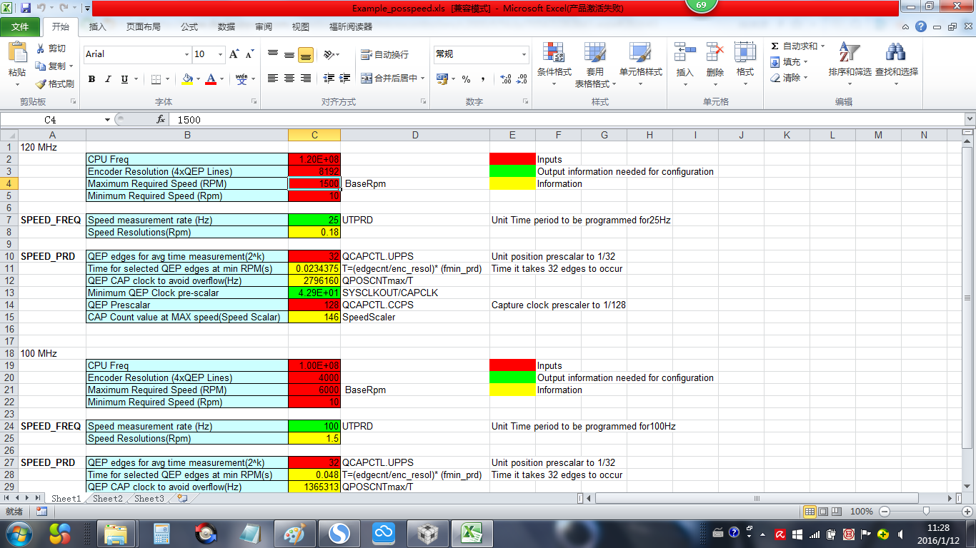

    但是用这个C文件需要需要配置一下 有个Example_posspeed.xls文件,如下图
    比如:
    我的主频是120MHz,编码器是2048线,4倍频以后是8192,我用的异步机是2极电机
    你是不是配置的不对呢,按照表格里计算的结果要修改一些寄存器的设定
  • 您好,刚才看了您的程序,请问最大速度值BaseRpm是怎么计算的?谢谢您
  • 你好 明天我抽时间给你看下啊 这个帖子发的比较早 有些记不得了 不好意思
  • 嗯嗯,谢谢啦。我在做永磁同步电机矢量控制的研究,有一些问题搞不定,麻烦您了。
  • 你好 我看了下 BaseRPM不是算出来的 是自己设定的
    你有Example_posspeed.xls这个文件吗,如下图所示:
    我的平台最先开发的鼠笼机算法,鼠笼机是2对极,所以同步磁场旋转转速最大是1500RPM,后续开发的无刷直流、有刷直流、永磁同步都控制在了最大转速1500,所以我的BaseRPM设置为1500
  • 谢谢您的回复,就是60*f/p算出的吧。那这个与Q格式是怎么对应起来的,我在这个地方比较晕。麻烦您了
  • 对 就是这个公式算的 书本上有
