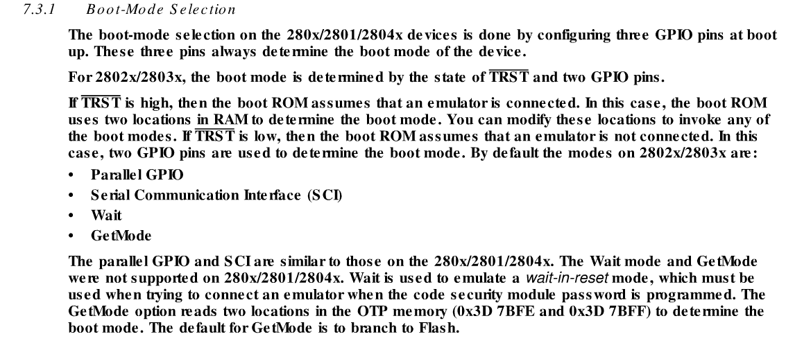

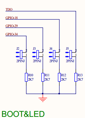

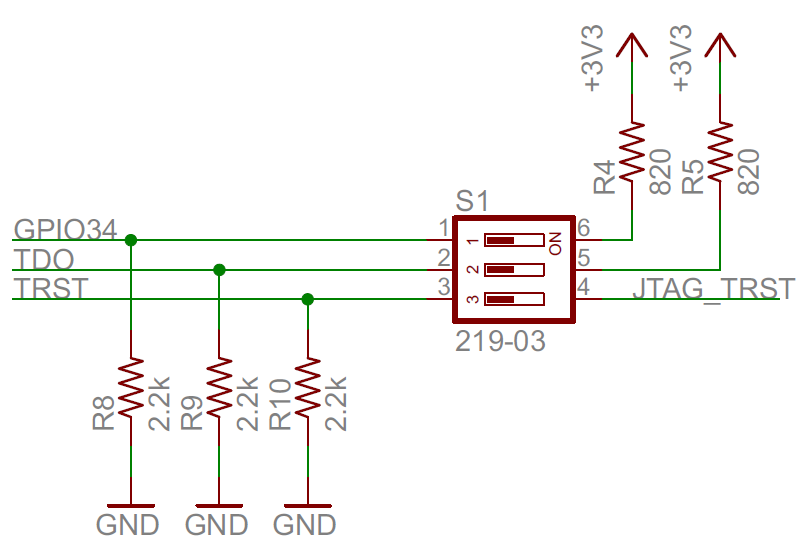

看了两份28027的开发板电路图,boot不是只需要TDO和GPIO34两个pin接拨码开关吗?那下图GPIO-18和GPIO-29接拨码开关的意义何在?
