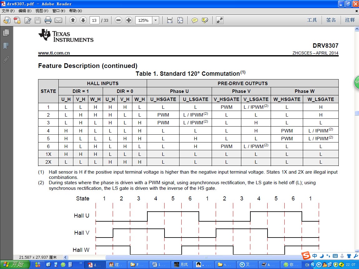

| 你们用过TI的无刷直流电机的驱动芯片 8307 为什么当U的上管在pwm斩波时,下管也在反相PWM斩波啊???????这样不是会有上下直通的危险吗 |
