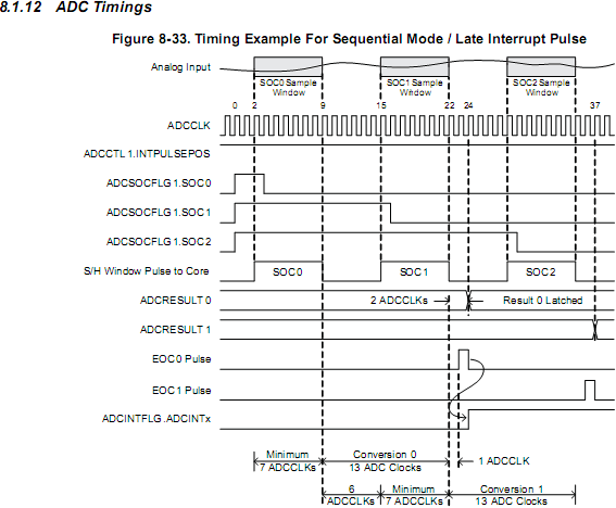

在转换时序图中
ADC SOC trigger是一个脉冲但是没有解释这个脉冲的产生过程 也没有标明这个脉冲的宽度
这样就不能计算从事件触发到第一次转换的实际延迟时间
在转换时序图中
