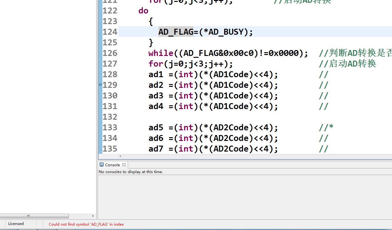

我用的是CCS5.2的版本,在以前工程的基础上做了以下修改,添加了新的变量,但是当我在进行变量查找的时候,却显示是错误的,以前我也遇到过这样的问题,当时只是进行了注释的修改,也是这样,就乱了,后来只有重新新建工程了,可是也不能改一下 就新建一下啊 那样太麻烦了,是不是我的设置有哪里不对,我把程序 CLEAN了一下,然后build all 还是有这个问题 郁闷了
而且我新定义的变量居然查找不到,就拿这个AD_FLAG来说,图中的红字提示找不到,都快崩溃了

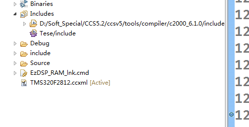

  • 奇了怪了  歪打正着找到一个解决方法   我原来的变量是在头文件里定义的  我把头文件文件夹添加到目录下,然后在Include path 下添加这个工程路径   变异了一下  就可以了  真奇怪  求教
