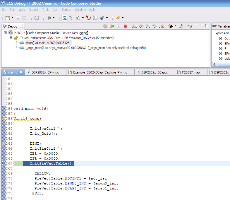

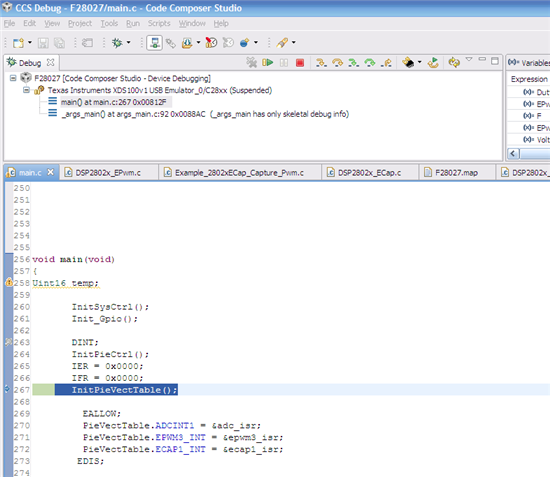

如果把程序删掉一点就可以运行了,但是空间没有报错呀,怎么回事?
编译没有报错应该没有问题,你说的下不去了是什么意思,如何操作的,具体表现是什么?是全速运行还是单步?
我是单步执行的,是在ram 里面运行的
是程序停在那里了
单步执行到这个函数的时候,你用Step into或者Step over,即进入函数或者一步执行完此函数到下一步,你有这样测试过吗?
测试过了,程序停在 “sb” 的指令 那里。 如果把程序删掉几条,就正常了。
你说的sb的指令是什么?是InitPieVectTable函数里的吗?
