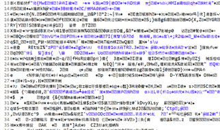

你好,你们公司的电脑应该是有加密系统,我这边打开你的工程是乱码:

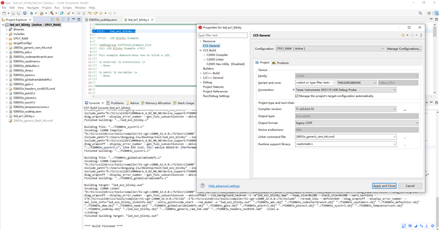

看你的图片应该是output format的问题,如果将output format设置成ELF需要将库也设置成ELF。
参考下这个帖子:
