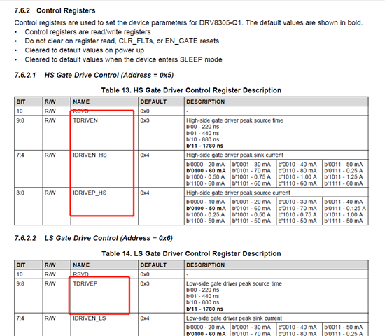

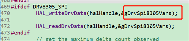

现在正在使用Motorware里的例程
C:\ti\motorware\motorware_1_01_00_18\sw\solutions\instaspin_foc\boards\boostxldrv8305_revA\f28x\f2802xF\projects

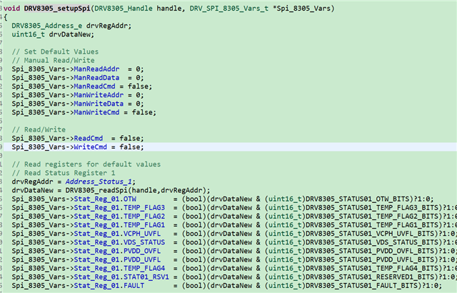

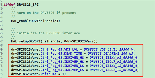

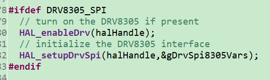

发现初始化 DRV8305 的程序 并没有往cotrol 寄存器里写,只是从DRV8305里把所有寄存器全部读出来,如下图
请问这些例程中,是如何写DRV8305的,如内部的增益,死区,模式等等,谢谢
