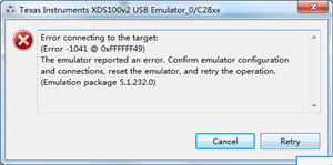

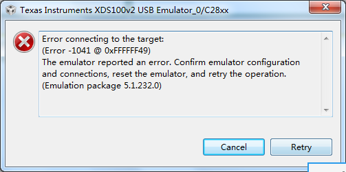

你这是发生在哪一步?是在Target configuration File中test吗?这通常是仿真器没有连接好,你这是偶尔出现还是一直是这情况

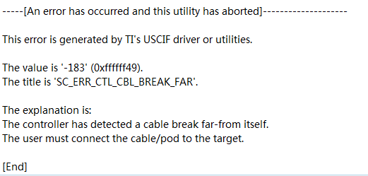

解决了,貌似是连接的问题,我重新把线接一下突然就可以了,刚开始test的时候,说是已经链接成功了,但是出现了另外的一个问题,可能是在一个工程中有两个仿真器驱动的原因吧!然后把其中一个删掉了即出现了这个问题!test之后出现上面的错误指示!还好人品爆发了,最终还是好了!3Q了
