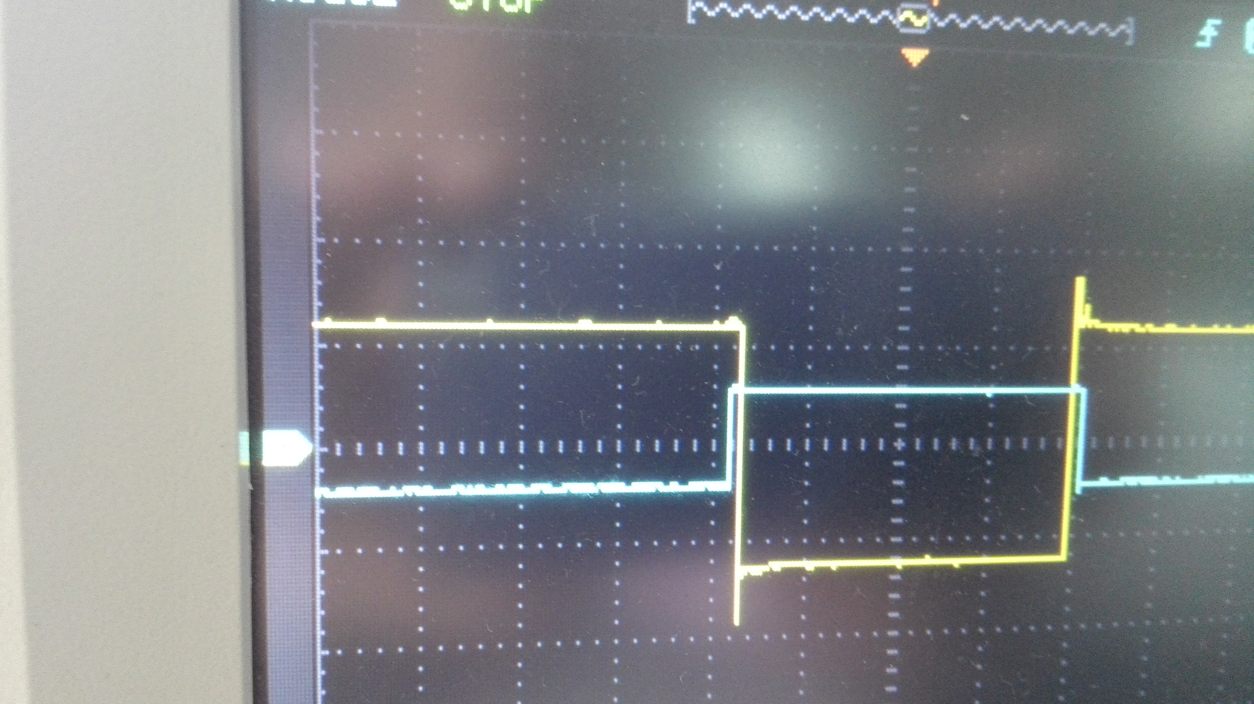

TI例程PMSM的死区问题
您好,请问TI例程的PMSM3-1有死区设置吗?我采到的PWM波没有死区,电路板一直报错
  • 你看一下PWM寄存器初始化中有没有设置DBFED的值,这就是死区时间
    你的电路板报错是驱动芯片由于上下桥短路而报错吗?如果是其他部分报错不一定是死区的原因
  • 我的报警灯是上下桥臂直通的报警,用示波器看不仅没有死区,而且还有交叉的现象,也设置死区时间了,3.2us,怎么回事呢
  • 死区时间=(m*p)个cpu时钟周期,m为由死区定时控制寄存器的位设定范围是0~15,p为死区定时器的预定标因子最大是32,我都设置的最大值,cpu时钟周期是50ns,这样的话死区时间最大应该是3.2us,但是输出的PWM波没有死区,而且有交叉的部分
  • 你好,

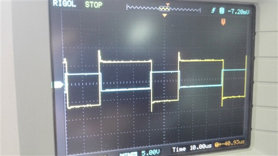

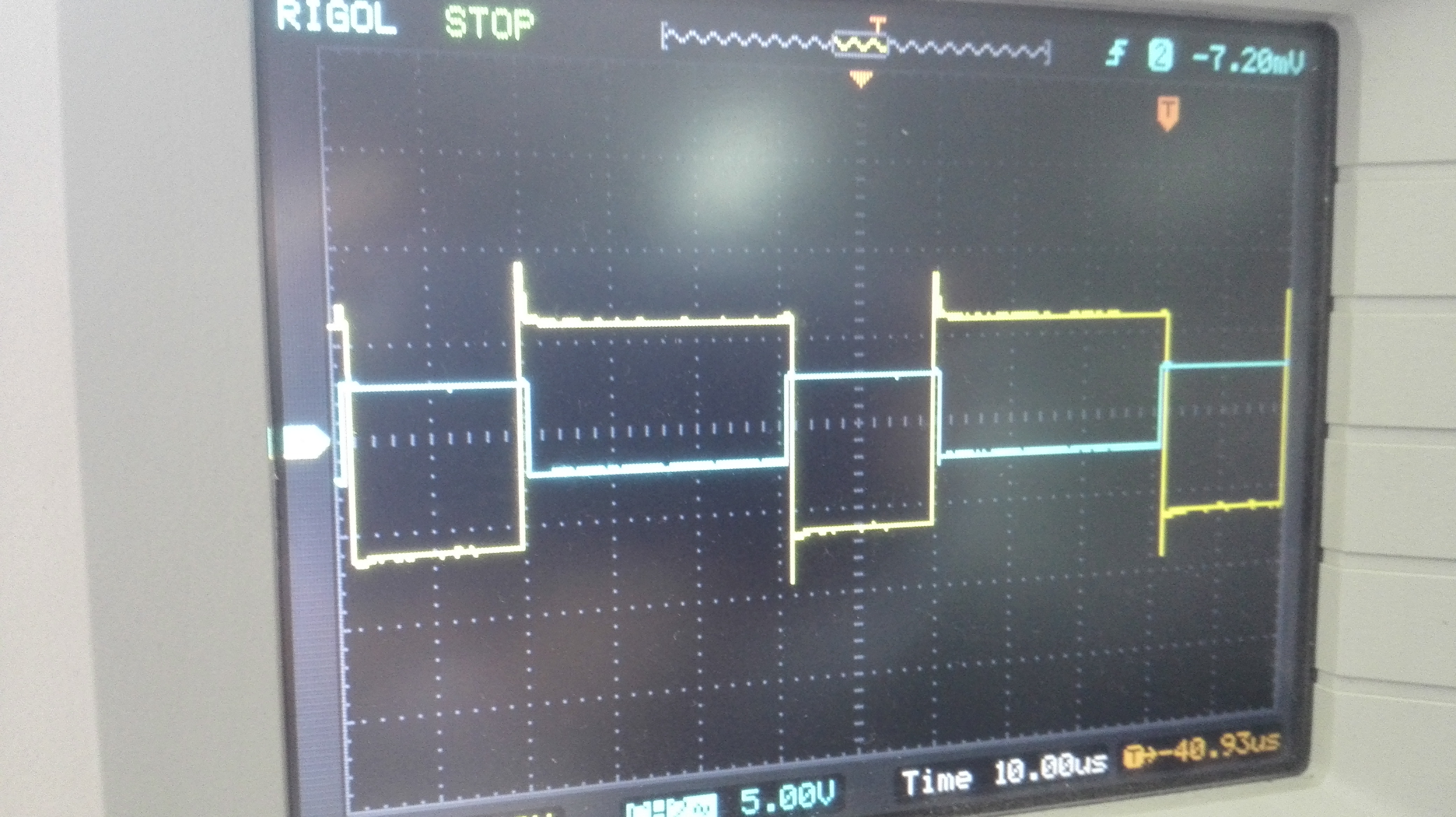

    你看的是DSP引脚上的PWM波形还是管子上的PWM波形呢?
    能否把波形图发上来看看?
  • 是DSP引脚的
    下边是放大的
  • 看起来死区是设置了。
    你是不是把PWM模块的AQ设反了,也就是高低电平逻辑反了?
  • 设置的1、3、5高有效,2、4、6低有效;上图为1、2的波形;还有就是现在程序进入view-only模式,怎么退出?在网上看的右键选source mode,但是没有这选项啊

  • 是将原来的高有效改为低有效,低有效改为高有效吗?已经改了还是不行
  • 而且把死区设置去掉还是一样,这是怎么回事,就是在TI官网下的例程
