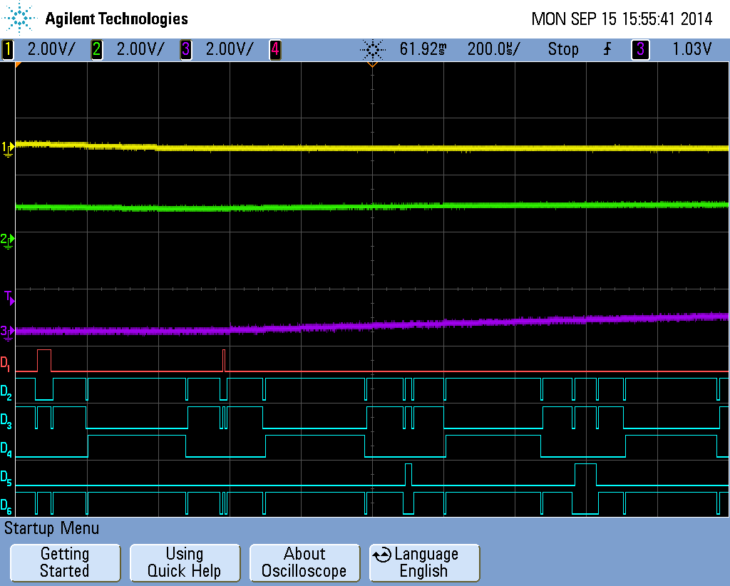

利用2812来实现SVPWM ,当输出某一相时,该相的两个互补脉冲可以正常发出。如下图  所示。
但当输出两相或者三相时就会出现类似相互干扰的情况,如下图:
而其中小脉冲的时间正好是一个死区时间,这是哪里出了问题呢?  谢谢
  • 死区是指一路PWM控制一个桥臂上下桥的开关,不允许同时开通发生直通,从而在电平变换时添加的延时以确保不会发生直通
    你说的相互干扰是怎么比较的?是3路6个PWM一起比较吗?你比较上下桥臂的驱动信号就可以了
  • 我说的相互干扰是3路6个PWM一起比较。上下桥臂的死区时间是正确的,
    上图中红色圈起来的部分   B(3 4)相影响了A(2 ) C(6)相
