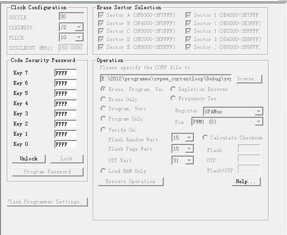

我现在是RAM还能用,但是烧写的时候是下面的情况,那我这是锁上了吗
这张图看不出什么问题来。你的L0 SARAM和L1 SARAM还能用吗,如果能用就不是锁死。
