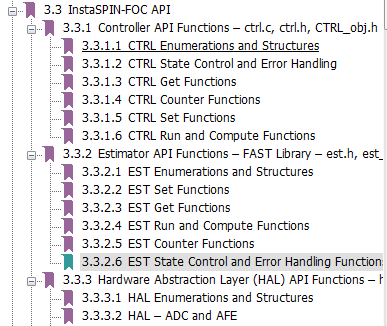

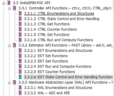

您好,请问FOC库是固化到rom还是OTP还是FLASH?第二个问题:怎么调用这些算法,是通过寄存器设置,还是bootrom来实现的呢?(我是新手,所以请尽可能的详细点好么,万分感谢!)
FOC库是固化到ROM中的,这些算法提供有API函数接口,用户可以参考这些函数的user guide来使用:http://www.ti.com/general/docs/lit/getliterature.tsp?baseLiteratureNumber=spruhj1&fileType=pdf
