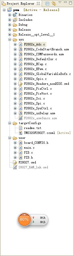

为何28027能在ram中正确运行但是换成在flash中就为什么不能运行呢

  • 你通过代码搬移的方法试试吧     就是将FLASH中的代码搬移到RAM中运行
  • 你好 TI技术人员  我的程序是可以在RAM中运行的 可是却不能在flash中运行
  • 初步查明是 InitAdc();//影响中断执行 影响了整个程序的运行 去掉次函数后 整个程序在flash中运行良好

  • 不能运行能说具体一点吗?是程序没有跑起来,还是某部分(例如中断)不能正常运行。
    如果是没有运行起来,请确认一下Boot mode的引脚是否配置成Flash模式。
  • 就是中断不能响应,for循环好像也不能运行,因该是跳到了某个中断函数里面去了 去掉init_ADC函数后程序就正常了
  • 应该是DELAY_US()函数的问题,你单独屏蔽这个函数试一下
    解决的方法是你烧写到Flash中运行时,使用Memcopy,将程序从Flash Copy到Ram中运行
  • 你好,我刚才将
    PIE VECT.C和.h中的ADCINT1/2 涉及到的INT1与INT10 改写呼唤了一下
    // Group 1 PIE Vectors
    rsvd_ISR, // 1.1 ADC // ADCINT1_ISRif this is , then INT10.1 should be defined as ADCINT1_ISR
    rsvd_ISR, // 1.2 ADC //ADCINT2_ISR if this is rsvd_ISR, then INT10.2 should be defined as ADCINT1_ISR
    // Group 10 PIE Vectors
    ADCINT1_ISR, // 10.1 If this is ADCINT1_ISR, then INT1.1 should be defined as rsvd_ISR
    ADCINT2_ISR, // 10.2 If this is ADCINT1_ISR, then INT1.2 should be defined as rsvd_ISR
     用XDS100V3仿真器全速运行可以正常运行,但是拿掉仿真器 后 再断电重新上电后程序定时中断0大概运行250次后 整个程序好像卡在某处不运行
  • 屏蔽此函数DELAY_US()函数对整个程序不运行或卡在某处起不到任何作用
  • 你连接仿真器用CCS全速运行正常,重新上电后程序会有问题,这两次测试都是烧写Flash的,程序没有改动过是吗?是重新上电后运行了一段时间后才出问题的?
  • 是的,因为我程序中的gpio19来指示程序的运行与否,山了三下说明中断进入了至少125*3下后来就不闪了 我怀疑跟我的EACP中的计数器溢出或者ECAP有关有关所以我再找找看
