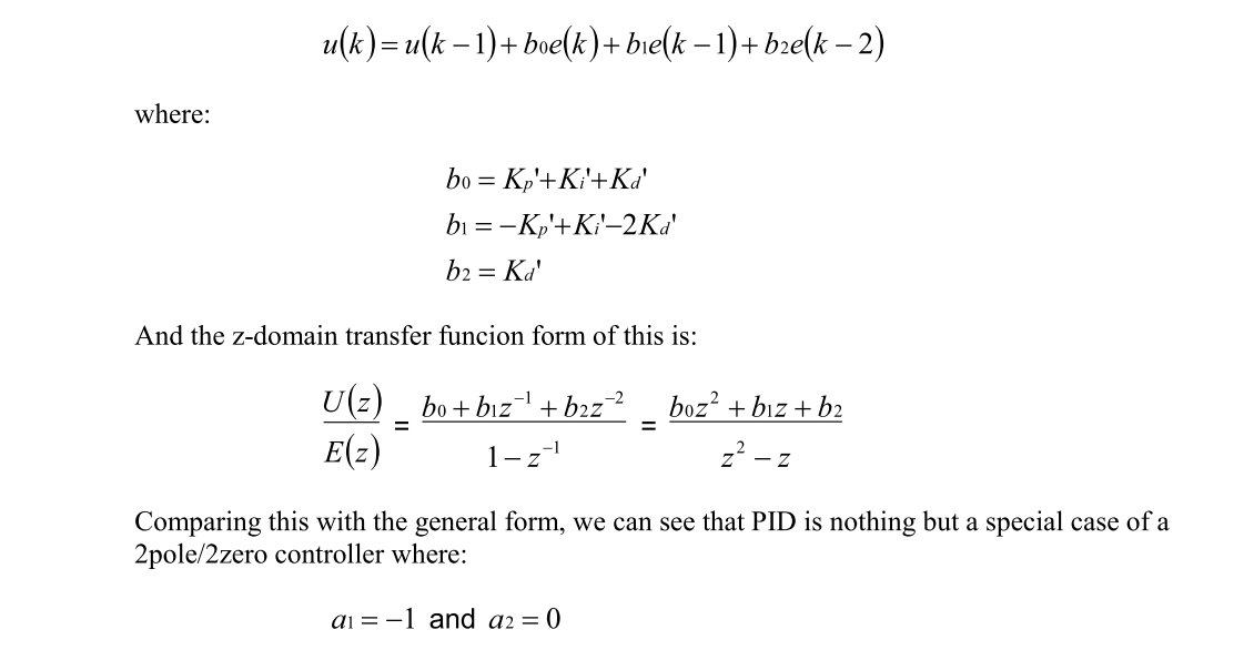

TI DSP2833X中的TwoChannelBuck PI参数疑惑
目标范例:CCS CONSUITE中的TwoChannelBuck。
文档:见附件TwoChannelBuck.pdf
问题:下图为TI文档截图
我的解答如下,采用增量PI控制,对比以下两个式子
                                     u(k)=u(k-1)+b0*ek+b1*e(k-1)+b2*e(k-2)                                                 ----------------1式
                                     u(k)=u(k-1)+Kp*[ek-e(k-1)]+Ki*ek+Kd*[ek-2e(k-1)+e(k-2)]                 ----------------2式
整理可得:b0=Kp+Ki+kd
                    b1=-Kp-2Kd
                    b2=Kd
可是文档中,b1=-Kp+Ki-2Kd      两个系数不一样,TI文档中多了一个Ki
是否文档中为错误的,请TI工程师指点,不甚感激。
