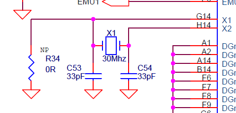

dspf28335的外接30MHZ晶振的连接时的电容要多大的合适?
20-30pf之间都可以 这种电容的误差一般是10%
你可以参考controlSUITE中的28335 control card原理图,用的是33pf的电容,如下图:
