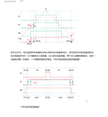

TMS320F2800137: 如何实现一个PWM周期两次采样以及PWM移相
Part Number: TMS320F2800137
  • 1、TI的一个ADC转换器,可以对16个信号源进行采样(16个信号可以是同一个),每个采样的采样触发源可以单独进行配置,也就是说如果你的一个PWM周期够长(每次AD转换需要一定时间),那么你在一个PWM周期内可以对一个信号进行16次采样。有的芯片有三个独立的ADC转换器,你就可以同时采样更多次。
    2、两个PWM之间进行移相,只需要使能PWM的移相、设定同步信号,并选择移相值的载入位置,写入相应的移相值就可以实现了。具体的注意事项还需要你仔细看手册、实际操作看波形才能深刻体会。比如如移相值的范围、移相后波形是超前还是滞后、PWM在UP 、UPDOWN、DOWN计数模式下的移相、HRPWM模式下的移相注意事项等。
  • 1. 能说下你的具体需求吗?也可以参考下上面的回复。
    2. 具体你可以看下spruix1a_TMS320F280013x Real-Time Microcontrollers Technical Reference Manual (Rev. A)的13.4.3.3 Time-Base Counter Synchronization。
    简单来说就是,主EPWM模块在特定时刻输出同步信号,从EPWM模块在接收到该信号后将移相值装载到计数器中,就实现了同步移相。
