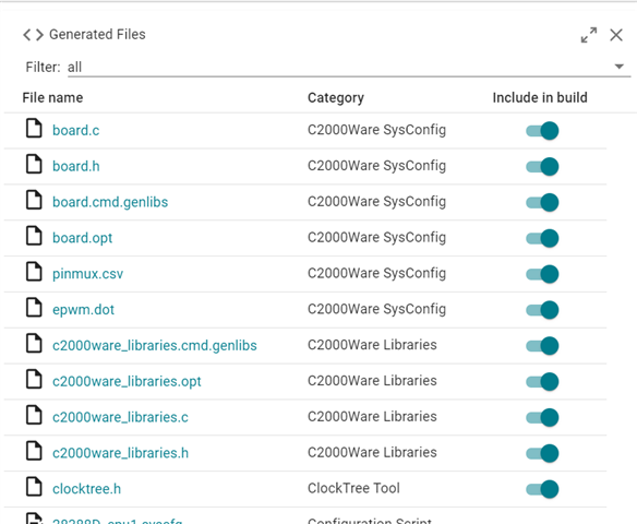

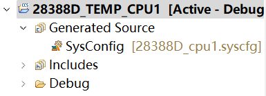

大家好,
1、我在使用图形界面syscfg配置时在工程文件上没有找到包含文件,重新编译后也没有,我使用的CCS版本是CCS12.0,syscfg版本是1.15

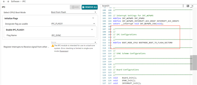

2、我在使用syscfg配置IPC时修改后代码生成文件中没有显示修改的代码
想请教一下大家不知道哪里出现了问题
Part Number: TMDSCNCD28388D
Other Parts Discussed in Thread: C2000WARE, SYSCONFIG
大家好,
想请教一下大家不知道哪里出现了问题

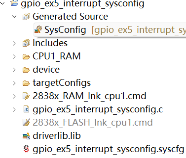

这个是怎么操作的?
把桌面版本安装至ccs安装目录中util文件夹上,然后打开ccs右击工程名称->"Properties"->"General"->"Products"->"Add",选择安装好的sysConfig 1.15.0版本,在工程里新建.syscfg文件双击就能直接在CCS内打开了
