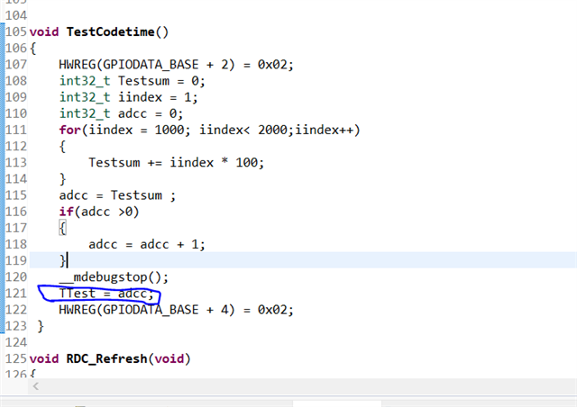

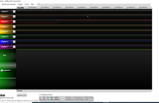

CLA任务task1中,进行乘法运算,将运算结果赋值一个全局变量(属于CLAdata区),增加了这句话,一下子增加了CLA任务执行时间,代码如下:
附图1,加上这句话:执行时间为200us
附图2,未加上这句话:执行时间80ns
  • 附图1,加上这句话:执行时间为200us
    附图2,未加上这句话:执行时间80ns

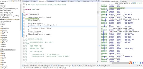

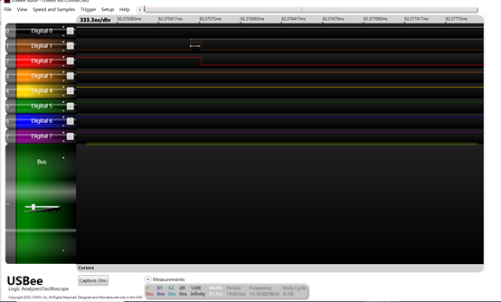

  • 就是执行的时间:任务进入IO拉高,任务退出前IO拉低。加上那句话,差别很大。
    现在发现是这样的
    1、未加那句话的时候,乘法的运算,在汇编里就默认未进行,导致时间很短
    2、加上那句话,乘法的运算,汇编里正常,导致时间长。
    请问,这个乘法运算这么占时间吗?怎么解决呢

  • 1、未加那句话的时候,乘法的运算,在汇编里就默认未进行,导致时间很短
    因为编译器检测到最终的运算结果并没有被引用,所以相关运算就被优化掉了。你可以检查一下编译器控制台有没有输出相关警告;
    这个乘法运算这么占时间吗?
    其实是没有任何问题的。
    根据你的设计,这个乘法在for()循环中要执行1000次,粗略的算一下,假设系统时钟是100MHz,1个时钟周期就是10ns。for()循环之外的声明定义、赋值以及翻转IO的操作,相比之下可以忽略不记,那么每次for()循环的执行时间大概就是200ns,即20个时钟周期;如果按一条汇编指令需要2~3个时钟周期来算,这么长时间大概就有6~10条汇编指令,这个是在合理的范围之内的。更何况0039最大能跑到120MHz。

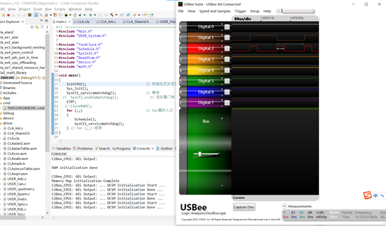

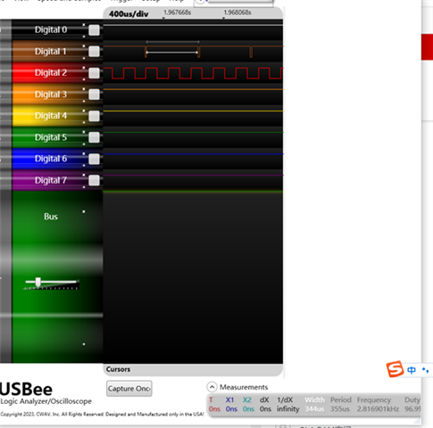

  • 请问 相同的乘法运算,在CPU里和CLA任务里花费的时间是否不同?CLA里花费的时间更长?为什么?有什么方法可以解决?
    比如,我原本是想减小CPU的负载,把复杂的算法放到CLA里,可现在把算法从CPU挪到CLA后,在CLA中消耗 的时间更长(任务周期拉长了,无法满足实际需求)。
    以下算法:在CPU里算法占用20us ,
    而在CLA中占用336us

  • CLA有自己的数学库CLAmath:
    C:\ti\c2000\C2000Ware_4_03_00_00\libraries\math\CLAmath\c28
