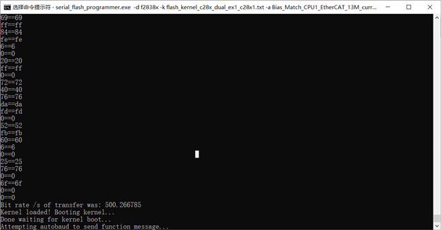

如题,我使用serial_flash_programmer往我自己的板卡上在线升级程序,但是执行到此步骤后无法执行到下一步,请问这个是什么与原因?
是因为我的MCU启用了DCSM密码的原因吗?

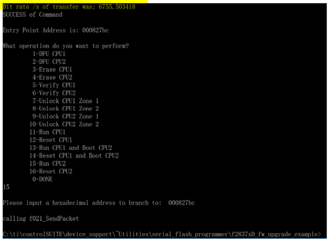

您好,我按帖子里注释掉了对应的代码,但是现在NACK error无法进行下一步下载,这个是我的内存配置有关系吗? 我基本上把所有的配置都改为安全区域了,并且使用C2_prog也无法下载程序,显示 ,但是我在软件中输入了密码了

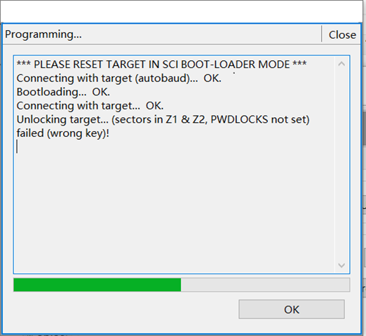

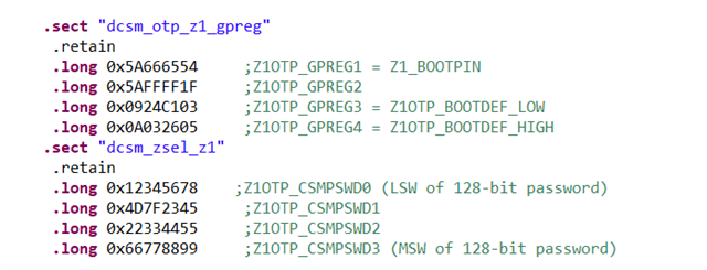

您好,我使用了其他的板卡试了一下情况都是一样的,报警是wrong_key,如果是下载到之前没有设置DCSM密码的板卡是正常的。下图是我设置的Z1-DCSM密码

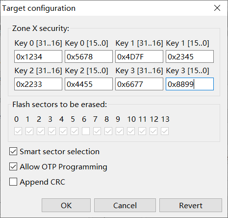

下图是我在C2_prog上输入的密码,应该是一致的吧?
