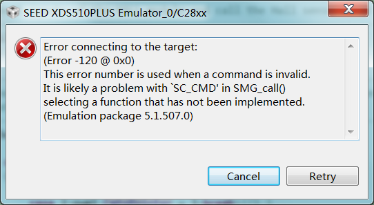

使用seed-xds510 plus 仿真器连接不上F28035和F28069这些芯片,报如下错误,不知道是为什么,是不支持吗
本人遇到过这个问题,解决方法如下:
1,使用CCS3.3.83.16及以上版本(本人现使用CCS3.3.83.20)
2,打开Setup CCstudio3.3 选择 file -> import 点Browse 选择 C:\CCStudio_v3.3PLA\drivers\import 选择 f28235_xds510_0x240.ccs
3,右键F28035 XDS510 Emulator 选Properties ,设置为Auto-generate board data file with extra config
在Browse 中选择C:\CCStudio_v3.3PLA\drivers\seedxds510plus.cfg 然后保存。
打开CCS3.3应该就可以连上了
