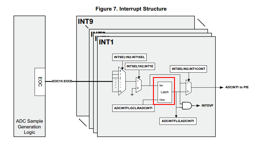

关于F28035的ADC采样图的理解,急急急!
关于图片中红色方框的理解,我看了很久,还是不能理解,不是“或”“与”,具体不知道什么意思,求解???
  • 这个方框的意思是,一旦EOC产生,会有一个触发信号,然后会去讲对应的ADCINTX和EOC匹配,产生一个具体的ADCINTX信号,然后如果INT1E使能,则有一个set信号进入方框,同时(ADCINTFLGCLR寄存器也可以清零这个信号。所以方框其实就是一个简单的D触发器。
