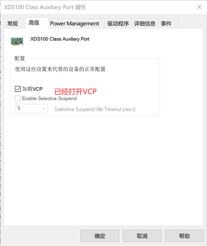

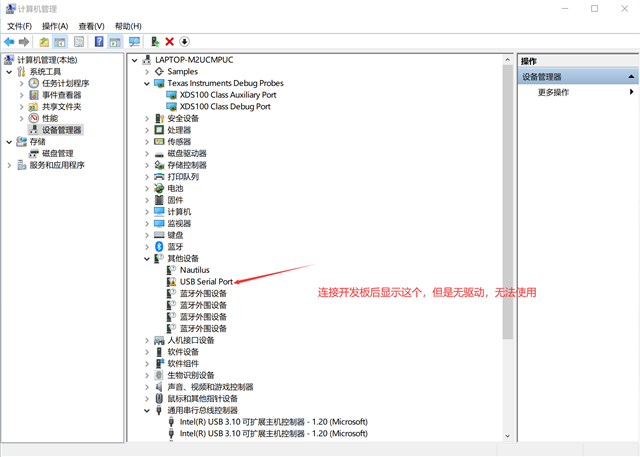

插入开发板后现实有usb串行设备,但是无驱动,没有办法使用。虚拟串口也打开了。

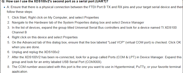

你好,请按照这个帖子中的方法试一下。
e2echina.ti.com/.../launchxl2-f28069m
你看过这个了吗?
