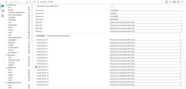

使用Dcsm_security_tool进行加密后,程序会进入非法中断,如何解决?
具体现象是:1.在不进行加密时,程序运行正常。2.进行加密后,在烧录后,芯片不断电直接运行能正常运行。重新上电后发现芯片进入 ILLEGAL_ISR(通过IO口信号确认);3.通过仿真进行解密后可在仿真中正常运行。
经过排查发现如果不使用ADC中断和DMA中断则情况正常;

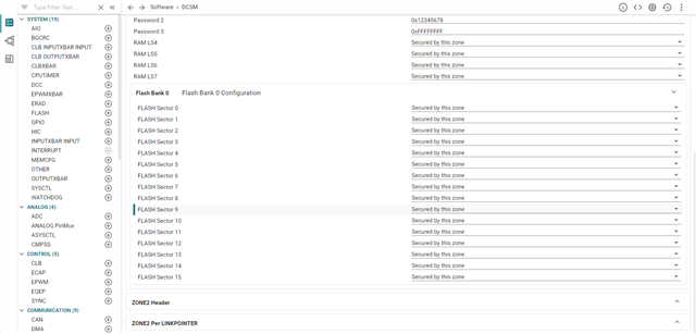

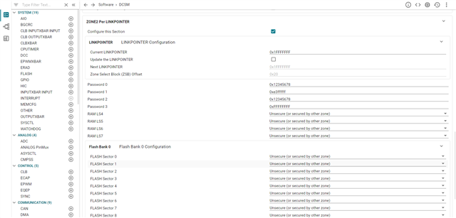

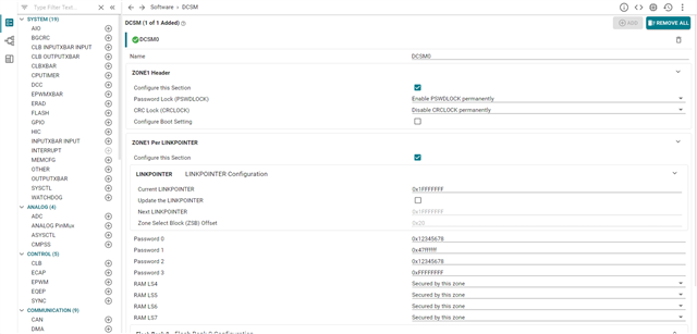

加密配置为如下两图:
  • 我又尝试在我的程序开头中对CSMKEY解锁,解锁后程序又能正常运行。问题是:按照我的配置把所有的扇区配置到同一个区域中不是不应该出现拒绝读取的情况吗?还是说加密后使用DMA会出现问题?
  • 经过排查发现如果不使用ADC中断和DMA中断则情况正常;
    你的意思是如果代码中不加入ADC中断和DMA中断的代码、也不使能相关中断,就可以进入仿真?
  • 后续确认了是由于RAM 加密后.stack放置在加密RAM中导致的结果,我把所有RAM取消了加密问题就解决了。但是我并没有在手册上看到相关的注意事项。现在有两个问题
    1.我翻看手册没有看到说使用DCSM模块.stack不能放置在secured RAM 中,我在哪里可以看到相关的资料
    2.RAM unsecured 有没有可能会导致我的代码泄露
  • 感谢你的反馈。
    .stack区是栈区。对加密空间的访问只能来自于加密空间,否则就需要用密码先解密之后再访问。把.stack区放在加密RAM中自然会导致这样的结果。.stack区也不应该放在加密空间。
    不会
