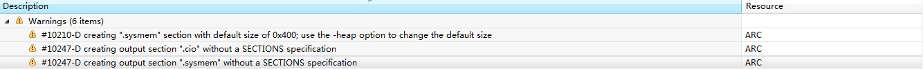

那具体是什么问题呢?我调试的时候会出现这个提示:
C28xx: Trouble Setting Breakpoint with the Action "Finish Auto Run" at 0x3f1b3e: (Error -1066 @ 0x3F1B3E) Unable to set/clear requested breakpoint. Verify that the breakpoint address is in valid memory. (Emulation package 5.1.232.0)
我是把程序放在flash里的,这样有关系吗?
从warning上看是你吧程序定义在了.syssem和。cio中,但是实际cmd文件里并没有定义这样的段,需要看一下cmd文件的定义。并且查找这两个段使用的地方。
