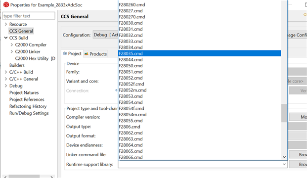

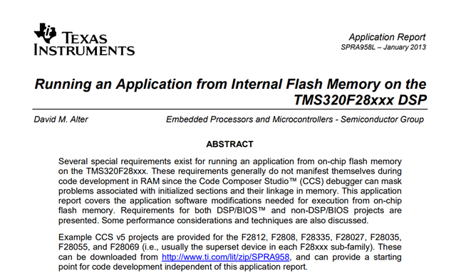

我现在用的是Ti的官方例程,程序在ram中跑没有问题,但是掉电会丢失程序。现在需要把程序下载到flash里面做到掉电不丢失程序,但是用了网上的方法没有效果,掉电还是会丢失程序。所以想问下怎样将程序下载到片子内部flash里面。PS,开发板硬件之前把5V接到了adc io上导致IO损坏,会不会是这个原因导致flash无法存储程序。

我现在用的是Ti的官方例程
你用的是哪个例程?
io损坏应该不会关系到flash。
好的,我首先确认下你的flash有没有损毁情况。
请用下这个例程:C:\ti\c2000\C2000Ware_4_03_00_00\device_support\f2803x\examples\c28\gpio_toggle
首先在ram运行一下,然后将cmd文件改成flash的cmd文件,烧录后重新上电看看是led能否闪烁。
