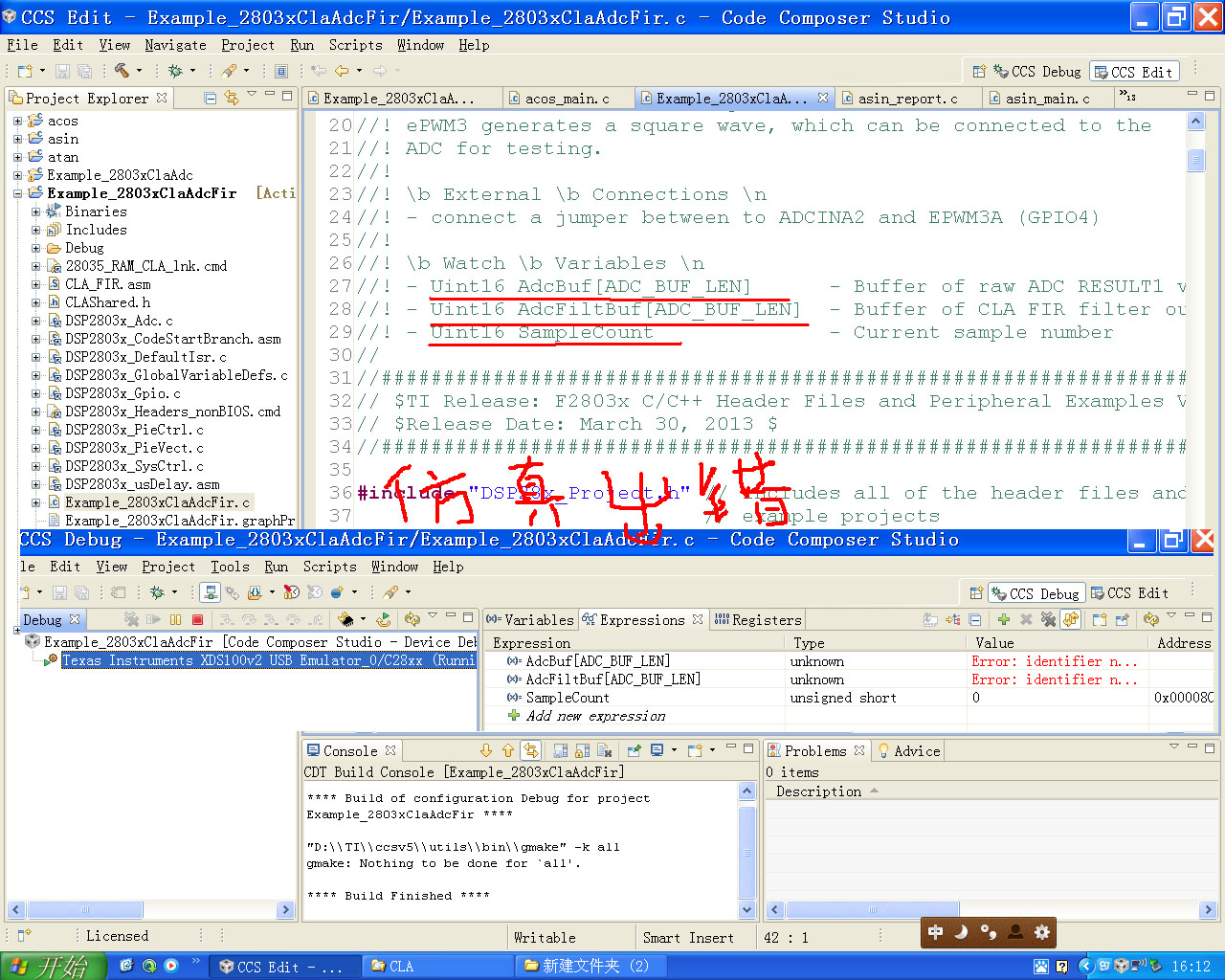

如图
运行CLA例程时要连接C28和CLA两个核,你在debug configuration file中重新配置一下。
