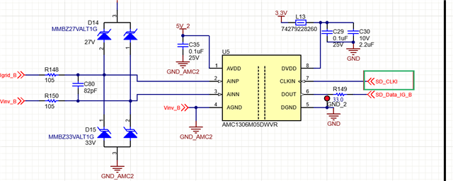

TIDA-01606: AMC1306M05DWVR芯片的采样输入为相线的一个电阻两端分压,它的对地电压很高,且没有电阻分压,为什么它不会烧坏呢?
绿色方框框住的部分,的调制时钟由2837x的ECAP和APWM提供,在方案中提供的时钟频率是多少MHZ
我已经询问了相关工程师:
https://e2e.ti.com/support/microcontrollers/c2000-microcontrollers-group/c2000/f/c2000-microcontrollers-forum/1224933/tms320f28379d-what-is-the-range-of-sd_clki-in-tida-01606

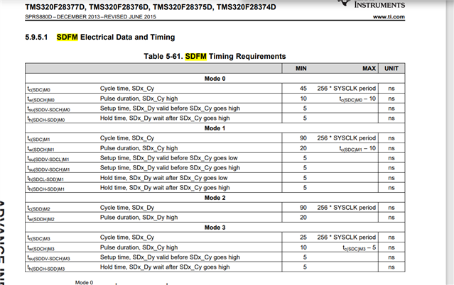

不好意思回复晚了。
datashee中有描述:
