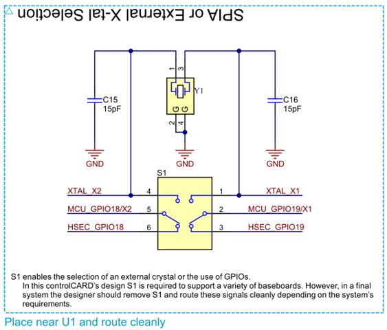

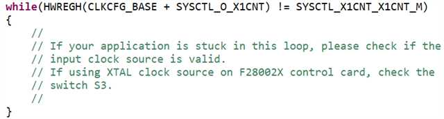

你好,我目前嘗試使用XDS110板子燒錄程式到0039C的板子上,目前是將XDS110的TMS、TCK和GND跳線連接到我的板子,燒錄是成功的,但是執行程式後卡在以下sysctl.c程式
裡面提到我需要檢查CLOCK是否有效,請問我應該要如何做呢?
我直接燒錄到0039C的開發板是可以執行的。
