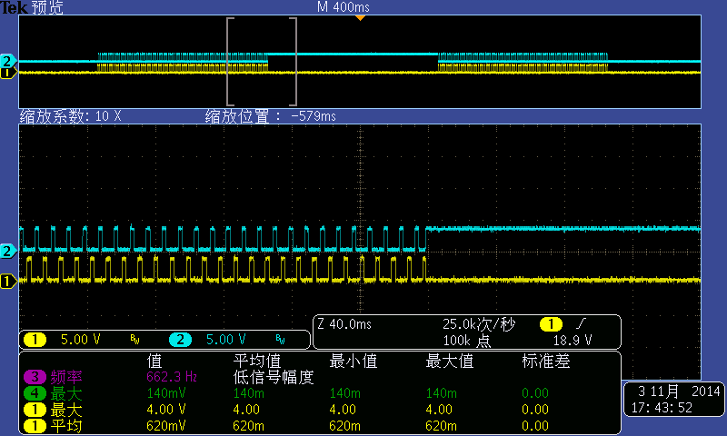

关于关断ePWM前将A、B输出均拉低出现的问题
程序开通1s PWM,再关断1s PWM,再开通,再关断,循环进行,在关断前将强制将A、B输入均拉低,偶尔会出现一路(A或B),拉不低情况,代码如下:
 //下面为关断PWM
EPwm2Regs.AQSFRC.bit.ACTSFA= 1;
   EPwm2Regs.AQSFRC.bit.ACTSFB= 1;
   EPwm2Regs.AQSFRC.bit.OTSFA = 1;
   EPwm2Regs.AQSFRC.bit.OTSFB= 1;
   g_dTBPRD = EPWM2_TIMER_TBPRD;
   g_dCMPB = EPWM2_MIN_CMPB;
   g_dCMPA = EPWM2_MIN_CMPA ;
   EPwm2Regs.TBPRD =g_dTBPRD; //600;     // Set timer period 801 TBCLKs
   EPwm2Regs.CMPA.half.CMPA = g_dCMPA;//324;//;  // Set compare A value
   EPwm2Regs.CMPB = g_dCMPB;//276;//;
 EALLOW;//关断PWM
SysCtrlRegs.PCLKCR0.bit.TBCLKSYNC = 0;
EDIS;
//下面为开通PWM
EALLOW;
SysCtrlRegs.PCLKCR0.bit.TBCLKSYNC = 1;
EDIS;
//图如下
  • 你这样的关断方式是一种不可靠的关断方法,只是通过去掉PWM模块的时钟来禁止PWM的时基不计数,所以去掉时钟瞬间不知道PWM输出的当前状态,建议使用软件触发Trip Zone的方法强迫PWM高或者低,这样是可靠的控制关断电平的方法。
  • 你说的是下面这种方式开通与关断,我在使用过程中关断是没有问题,开通时第一个周期经常出现不同的周期的PWM波,感觉是随机的,不知道是什么原因?
