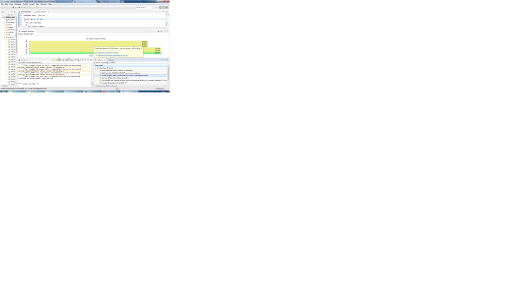

  • 请看看我发的prj.npg图片,为什么会报这个RTS2800库有问题,在CCS5和CCS3中都没这个警告。怎么消除?

  • 图片左边一堆的警告:rts2800n.lib compatibility cannot be determined,是啥意思?能否帮我看看这几个警报要如何消除。

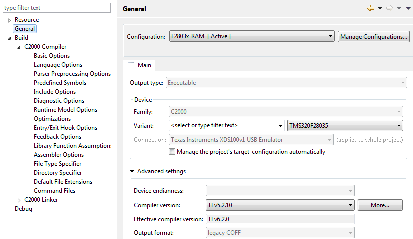

  • 编译器版本在工程的Properties设置中,如下图:
    Compiler version选择和下面Effective版本一致后重新编译

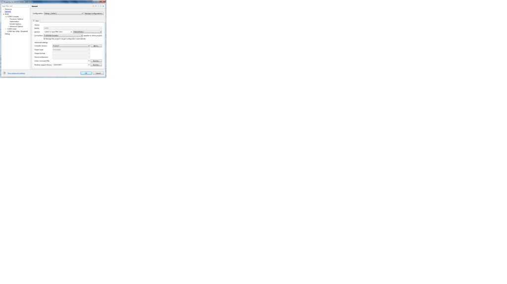

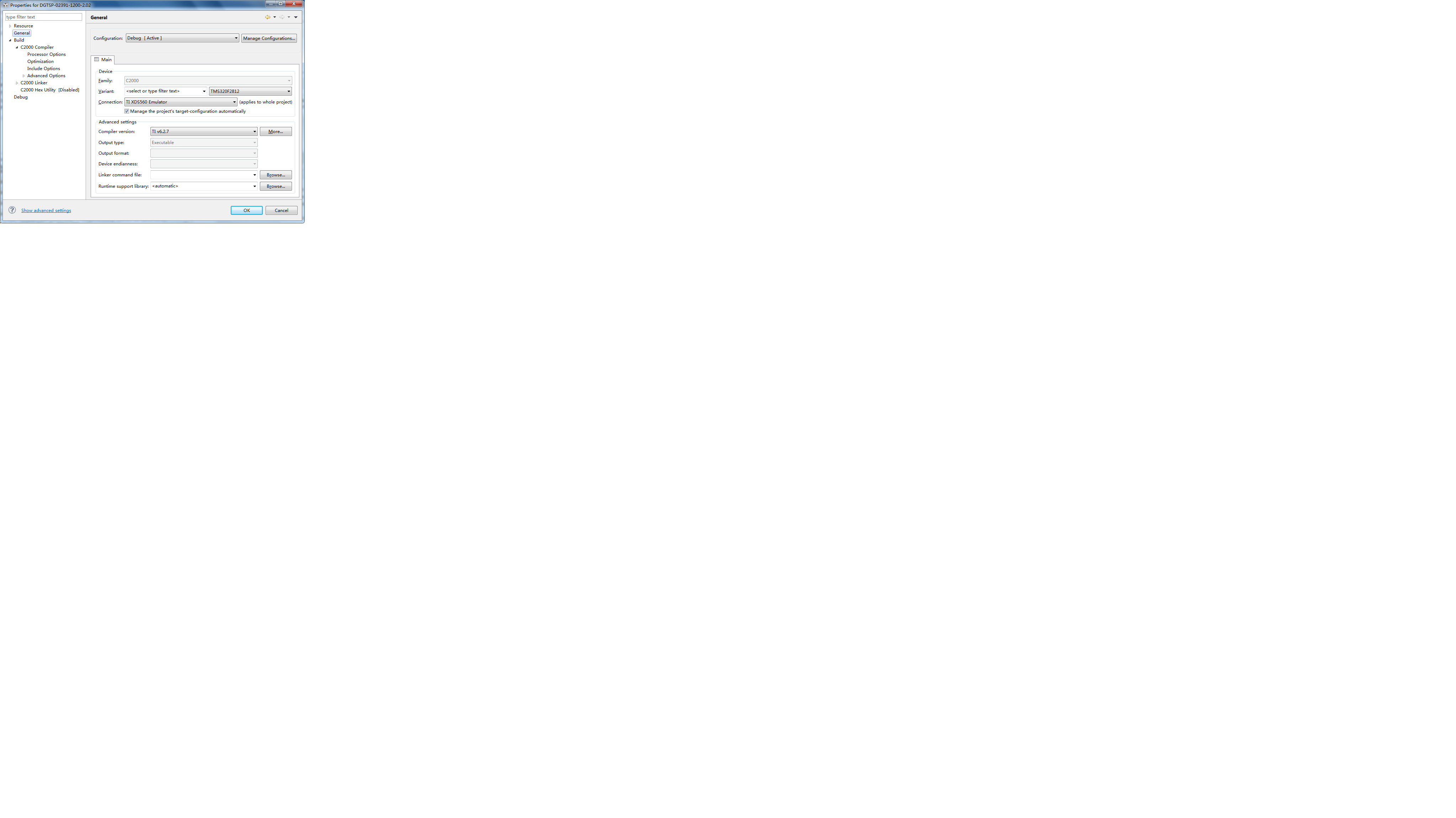

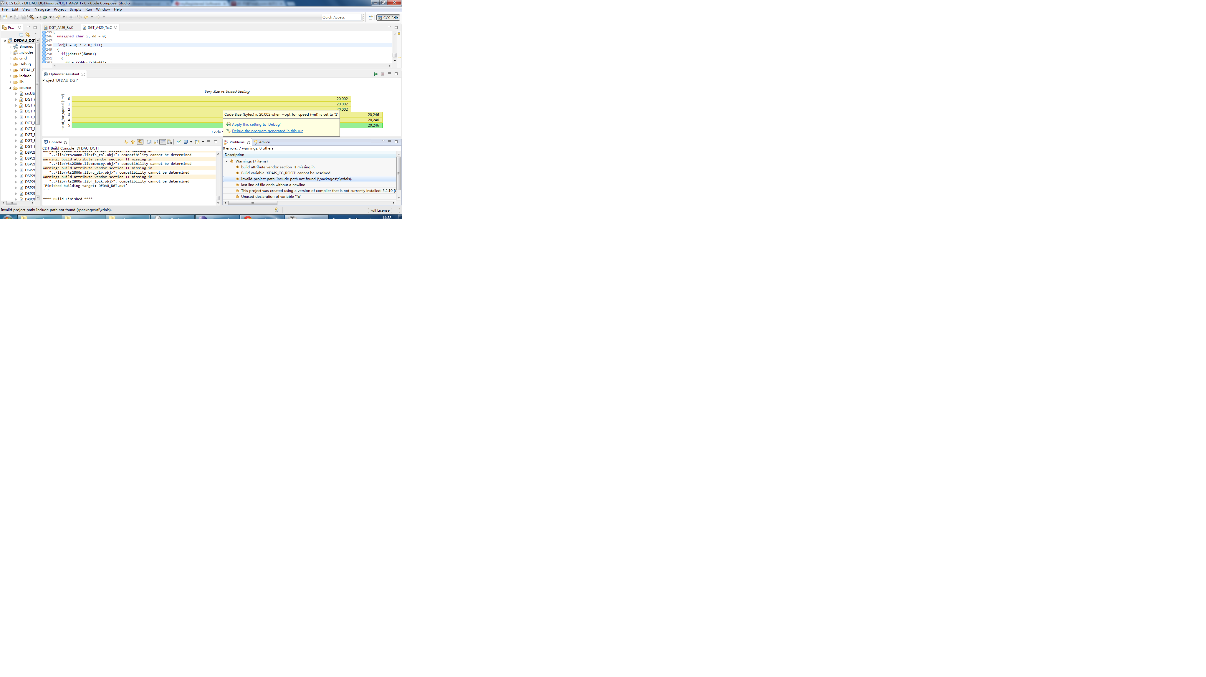

  • 1、我的属性和你的不一样,如图所示。我的软件版本是:6.0.1.00040
    2、编译在Console栏有很多如下警告:
    warning: build attribute vendor section TI missing in
    "../lib/rts2800n.lib<fs_tol.obj>": compatibility cannot be determined
    3、problems栏有如下警告:
    a) build attribute vendor section TI missing in DGTSP-02391-1200-2.02 C/C++ Problem
    b) Build variable 'XDAIS_CG_ROOT' cannot be resolved. DGTSP-02391-1200-2.02 properties Problems
    c) Invalid project path: Include path not found (\packages\ti\xdais). DGTSP-02391-1200-2.02 pathentry Path Entry Problem
    我的电脑安装了CCS5和谐版和这个CCS6试用版,不知对这个有没有影响。

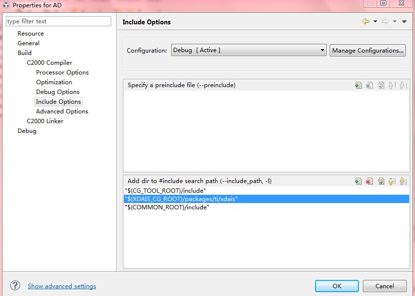

  •  打开"project---properties---build----include options",右下角里Add dir to #include search path框里的“${XDAIS_CG_ROOT}/packages/ti/adais”被添加了导致的,移除删掉后重新编译,则Build variable 'XDAIS_CG_ROOT' cannot be resolved. DGTSP-02391-1200-2.02 properties Problems
    的警告消失了。

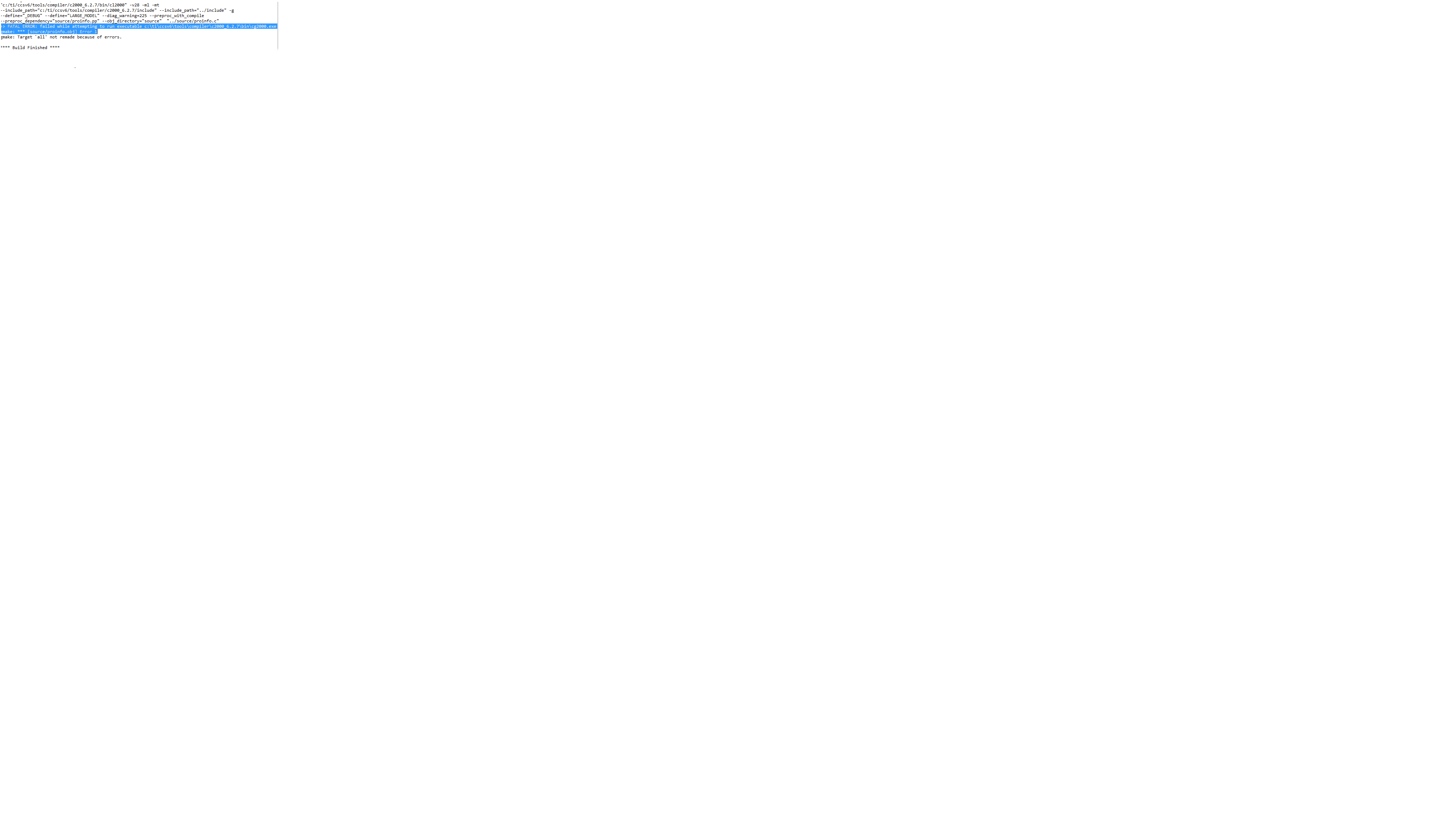

  • 如图,移除掉蓝色选中的路径编译就不会显示关于xdais的警告了
  • 首先谢谢你的帮助。
    我删除了xdais后,出现其他问题,这个警告是消失了,但出现了其他错误,无法生成out文件了。
    如图示。
    这CCS6比5难整多了啊。
