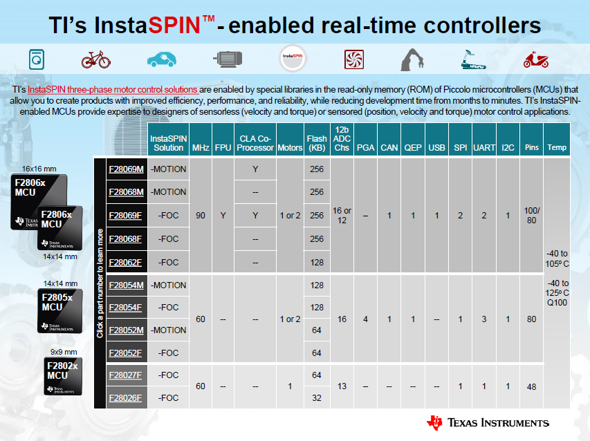

我看TI的资料,F2806xM应该是支持instaSPIN-Motion的,而不是支持instaSPIN-FOC的。
这个对么?
这个对么?
你好,
F的是只支持InstaSpin FOC,
M的既支持InstaSpin FOC,也支持InstaSpin Motion,你可以理解为Motion是在FOC的基础上增加了一些功能。
