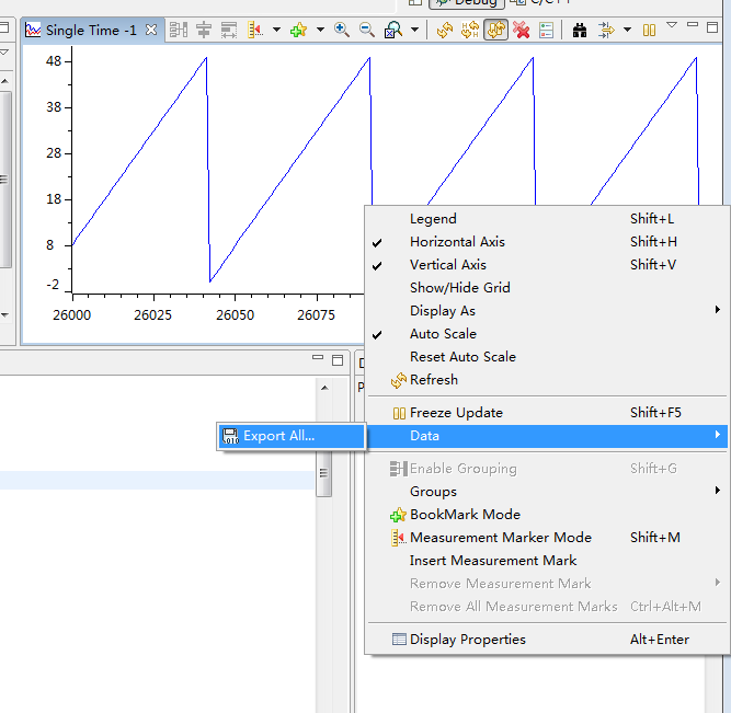

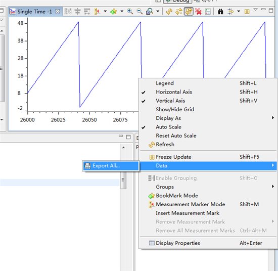

CCS4.2中Graph的数据如何导出?右键选项中有导出数据,但是操作后并没有文件导出,也不报错。
是不是在File下的save data里面
然后输入起始地址 和数据长度
