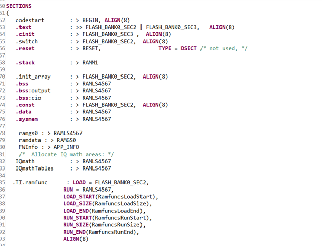

使用DCSM模块后,未对KEY Regs写入密码,此时擦除FLASH,出现重启现象,测试发现没有进入ILLEGAL_ISR;RESC寄存器全0,找不到复位原因。
擦除FLASH的代码放置在LSx RAM中且已加密,且擦除区域也已进行加密。(实际上我是对整个FLASH与LSx RAM都进行了加密)
问题是:1.使能DCSM模块后想修改FLASH内容必须先进行解锁吗?不解锁,即使是加密区域内部代码也不能对FLASH进行编程吗?
              2.如果解锁不是必须的,我该如何处理目前这个问题,我现在无法定位复位原因。只能确认与DCSM模块解锁有关
