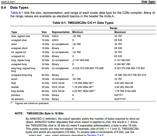

  • 先看看2812的数据类型吧
  • 问题的根本原因不是数据类型的问题,简单的数据类型的问题很明显的。
    现在基本可以确定问题的根本原因就在与所用的汇编库里面操作了PM位。导致用C写的函数做乘法时受到了PM位的影响。
