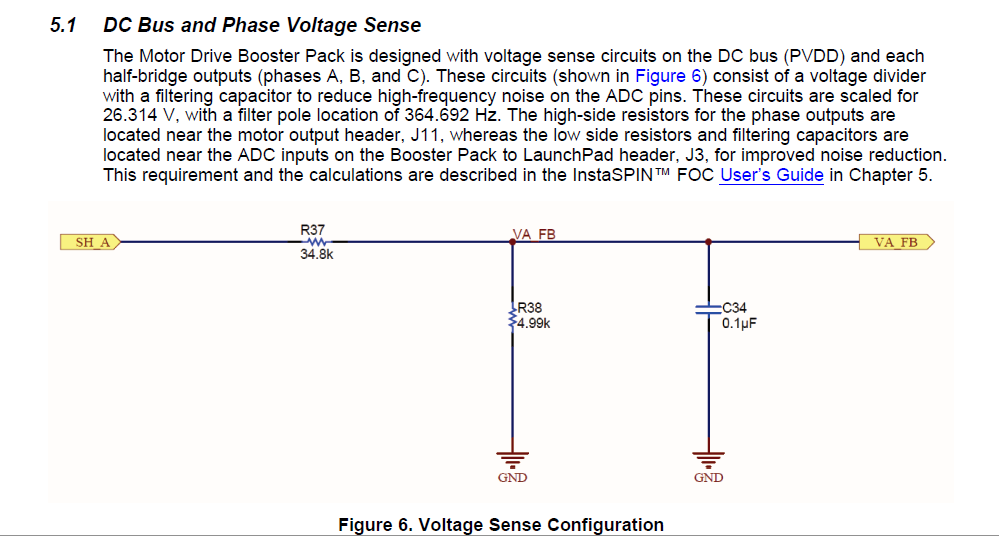

为什么采用这个截止频率?
这个应该和电机的转速及电机的极速等都有关系吧?
有什么计算公式么?
为什么采用这个截止频率?
有什么计算公式么?
详细的介绍在此文档中 请查看
这个我之前已经看了~
我的意思是:为什么滤波电路选择这些参数~
也就是说,为什么电阻和电容选择这些值?
不是问这个参数怎么计算出来的~
